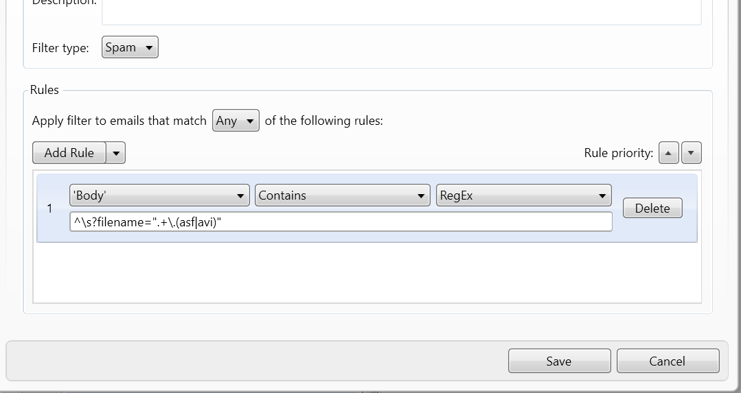

Hi, ich will noch andere Attachments blockieren, als die, welche das Programm vorsieht. WIe bekommt man das hin, also zB *.asf und *.avi zu blockieren, bzw. eine Regel dafür zu erstellen?

Hallo Hajo
Wenn Sie einen Filter erstellen, sieht, dass in den Nachrichtentext für die folgenden regulären Ausdruck.
Code: Select all
^\s?filename=".+\.(asf|avi)"
Chris via https://translate.google.com

Vielen Dank, aber es funktioniert nicht. Was mache ich falsch? Das steht im Quelltext.
Ich habe hier die Anlage amexco.avi versandt, die gefiltert werden soll.
------=_NextPart_0000001_AEC
Content-Type: application/octet-stream;
name="amexco.avi"
Content-Transfer-Encoding: base64
Content-Disposition: attachment;
filename="amexco.avi"
Was soll ich in die Regel einsetzen, damit alle attachments mit .avi gefiltert werden?
Danke
Hajo
Re: attachments blockieren
Tue Mar 15, 2016 11:01 am
Hallo Hajo
Der von Ihnen erstellte Filter ist an der 'Body' für die Regex suchen?
hjh
Posts: 5
Joined: Sun Dec 05, 2010 10:08 am
Wed Mar 16, 2016 1:51 am
SUPER, thanks. No it works fine.
My mistake: didn't choose RegEx.
If i would like to add further attachments, for example *.abc (I know, that this isn't existing), do I have than to use
^\s?filename=".+\.(asf|avi|abc)"
for this rule?
Hajo
Wed Mar 16, 2016 4:15 am
Yes, that would work for filtering .abc files.
