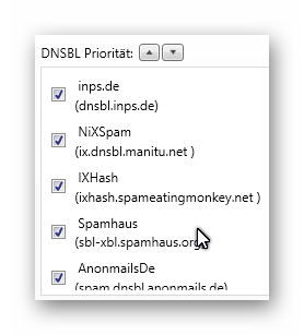

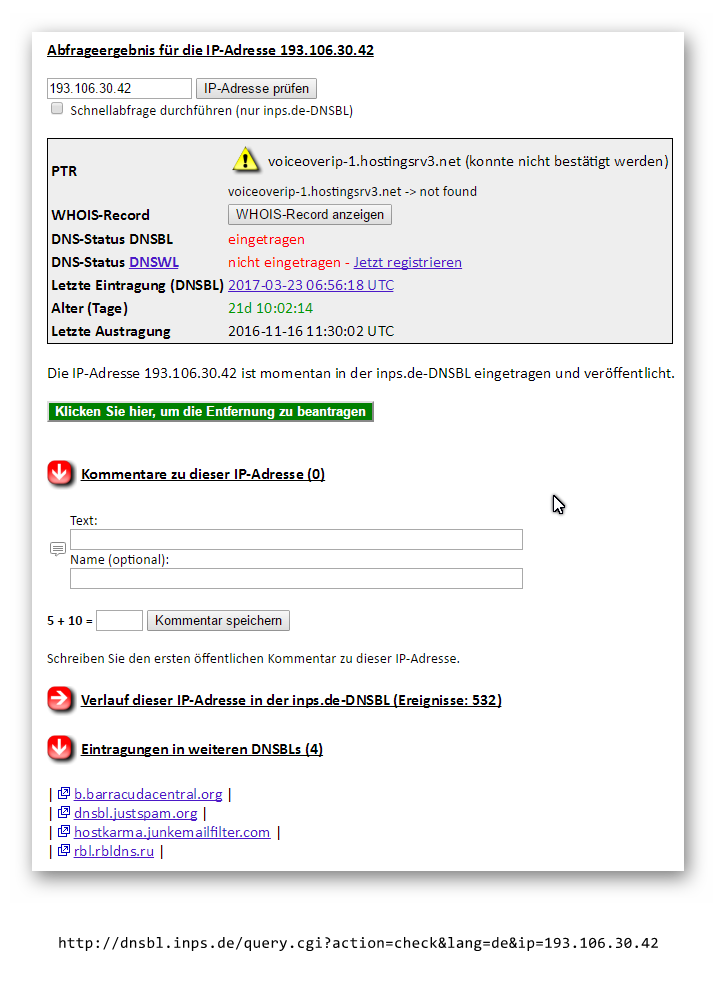

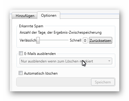

Im Anhang noch Bilder mit den Einstellungen zur Blacklist sowie dem Ergebnis der Abfrage bei inps.de. inps hat Priorität 1.
Ashampoo_Snap_Donnerstag, 13. April 2017_19h00m47s_005_.png (20.82 KiB) Viewed 14320 times
Ashampoo_Snap_Donnerstag, 13. April 2017_18h59m46s_003_.png (14.88 KiB) Viewed 14320 times
Ashampoo_Snap_Donnerstag, 13. April 2017_18h59m31s_002_.png (16.43 KiB) Viewed 14320 times
Ashampoo_Snap_Donnerstag, 13. April 2017_18h58m45s_001_.png (76.44 KiB) Viewed 14320 times
