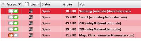

Hallo,
seit mehreren Versionen bestehen nun die Probleme mit der korrekten Kategorisierung von Spam-Nachrichten
Für die Version 7.12.29, die ich aktuell nutze wird in den Release Notes folgenden angegeben:
Released April 2020
• Fix for irregular display of Thumbs Up/Down on emails
Leider bestehen diese Probleme noch immer!
Es ist nicht nur die Anzeige, die falsch dargestellt wird. Teilweise lassen sich die Daumen nicht nach oben oder unten verändern. Teilweise können die Daumen hoch/runter für bestimmte E-Mails verändert werden. Dann werden plötzlich diese aber auch bei ganz anderen E-Mails verändert. Auch über das Kontextmenü können teilweise die Einstellungen von Spam und Nicht-Spam nicht verändert werden.
Irgendwie besteht bei mir der Eindruck, dass die Funktionalität total versaut wurde und nicht gerade mit Hochdruck an einer Änderung / Verbesserung gearbeitet wird. Wie kann es ansonsten vorkommen, dass dieser grundlegende Fehler schon seit drei Versionen besteht?!
Da das Programm seine grundlegende Funktionalität nicht gewährleistet ist es aktuell komplett unbrauchbar. Langsam werde ich mich, sollte das Problem nicht kurzfristig abschließend gelöst werden, nach einem Alternativprodukt umsehen müssen.
kabo
Posts: 11
Joined: Tue Apr 11, 2017 5:25 pm
Re: Aktuelle Versionen unbrauchbar
Thu Apr 16, 2020 6:27 am
Teilweise werden Spam mit grünem Daumen hoch gekennzeichnet und rotem Hintergrund.
Teilweise aber auch mit rotem Daumen und grünen Hintergrund.
