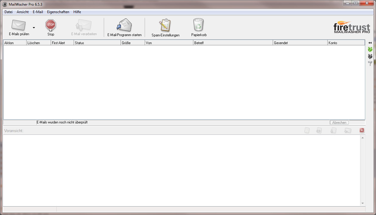

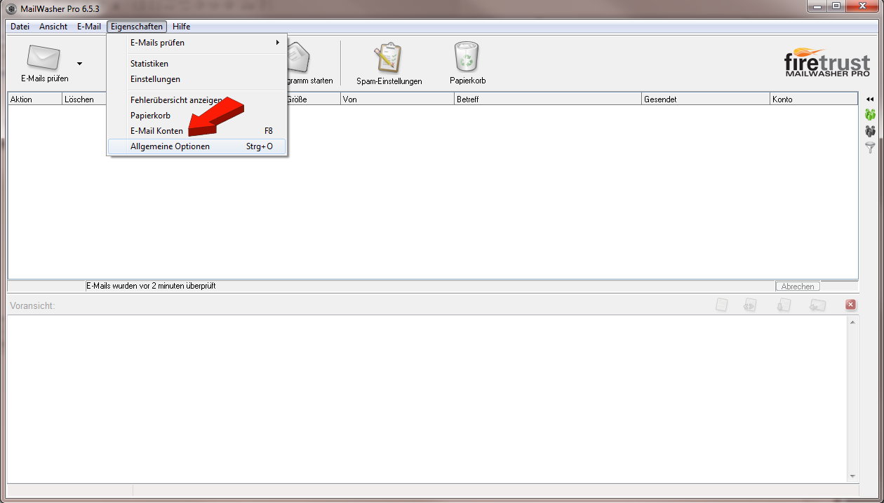

ich habe mir Mailwasher Pro bei euch gekauft. Ist auch alles sehr gut, meine Version 6.5.3 (deutsch) lief auch bis gesetern optimal.

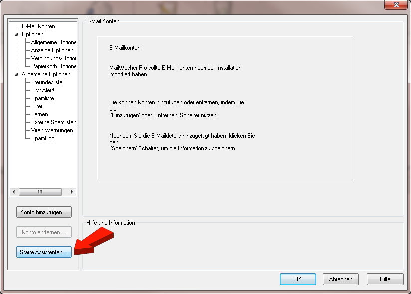

Gestern wollte ich allerdings eine neues E-Mailkonto aus Outlook 2010 per Assistent übertragen lassen und dabei bekam ich ein Fenster mit dem Fehler "No argument for format '%s'".
Das komische an dem ist, dass Mailwasher sich selbst komplett "zerstört" hat, da er ohne irgendwelche Abfragen alle E-Mailkonten übernommen hatte und nun keine richtige E-Mailabfrage mehr möglich war, da jedes Konto auf einmal 2 oder 3 mal vorhanden war.
Ich habe daraufhin Mailwasher deinstalliert, die Registry (per Regedit.exe) gesäubert und alle Mailwahereinträge entfernt. Danach habe ich Mailwasher 6.5.3 dt. erneut installiert. Jetzt kann ich aus Outlook scheinbar gar keine Kontoen mehr übernehmen und auch keine neuen Konten manuell in Mailwasher anlegen. Beim manuellen anlegen bekomm ich zwar die Meldung, dass alles gut ist, aber das wars dann auch. Ein Konto wurde dennoch nicht angelegt.
Bei der Assistenen bekomme ich die o.g. Fehlermeldung und auch hier wird kein Konto angelegt.

- 1. Mailwasher 6.5.3 dt.

- 2.
- mailwasher653-2.jpg (86.69 KiB) Viewed 21495 times
- 3. Starte den Assistenten
- mailwasher653-3.jpg (71.96 KiB) Viewed 21495 times

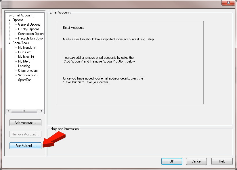

- 4. Diese Fehlermeldung bekomme ich
- mailwasher653-4.jpg (14.17 KiB) Viewed 21495 times

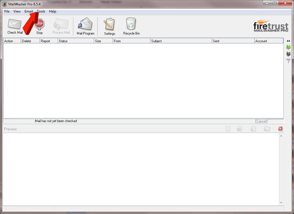

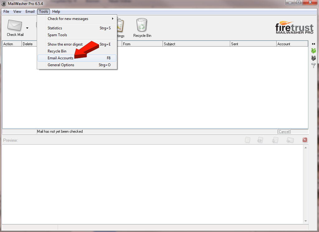

Nun habe ich auf den englischen Brettern schon die Anfrage gestellt (hatte übersehen, dass es auch deutsche gibt
Hier wurde mir die Version 6.5.4 (english) zum testen empfolen.
Da ich keine deutsche Version 6.5.4 gefunden habe, sondern nur die 6.5.3 habe ich nun die 6.5.3 dt. deinstalliert, die Registry wieder gesäubert und die englische Version von Mailwasher 6.5.4 installiert.
Aber auch hier habe ich das gleiche Problem..... nur die Fehlermeldung ist jetzt eine andere.
Ich habe den Weg noch einmal angehängt.

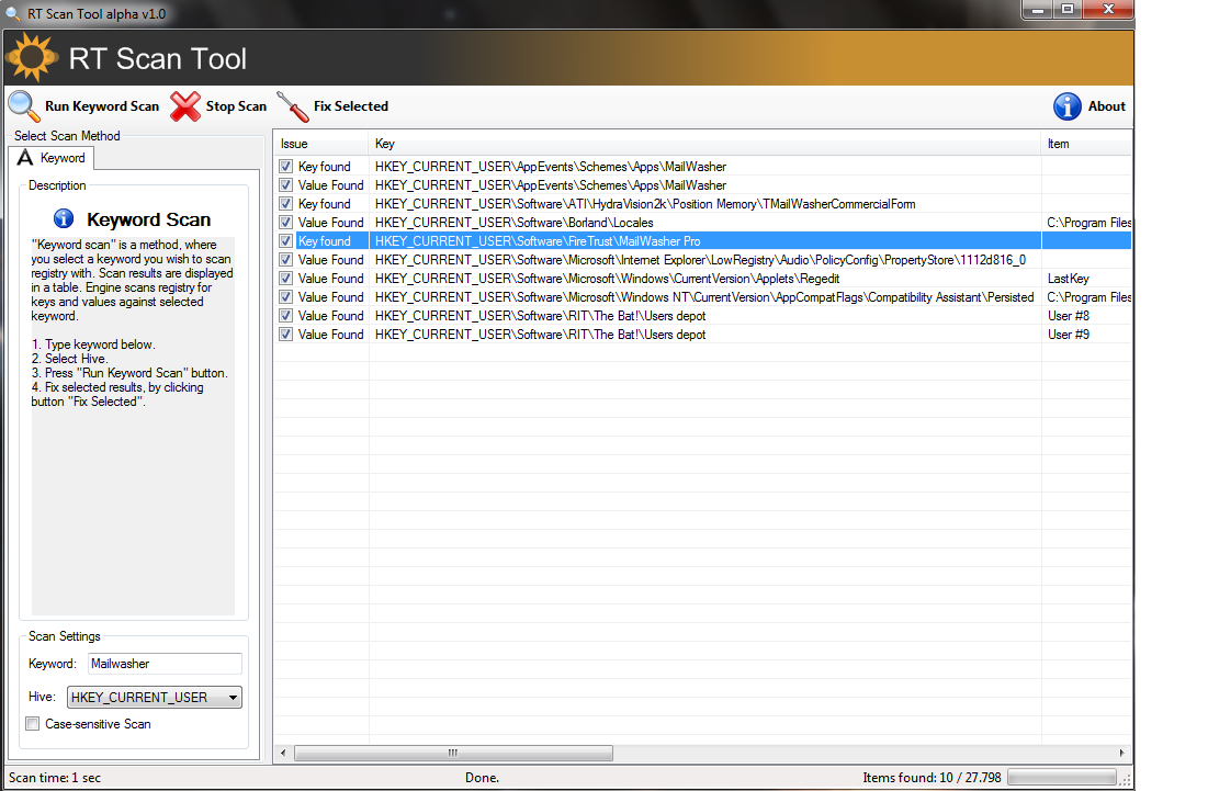

1) Deinstallieren Sie Mailwasher
2) Schauen Sie sich doch einmal das RTScanTool an. Hier haben Sie die Möglichkeit nach Schlüsselwörtern in der Registry zu suchen und komfortabel zu löschen. Suchen Sie nach Mailwasher sowie Firetrust und löschen Sie die in HKey_Current_User sowie HKey_Local_Machine gefundenen Einträge, aber bitte mit Bedacht. Nachdem die Registry von Mailwasher Einträgen befreit ist, würde es mich schon sehr wundern, wenn Sie weiterhin Installationsschwierigkeiten haben.
Download hier: http://www.parhelia-tools.com/products/rtst/Rtst.aspx
3) Installieren Sie Mailwasher erneut
4) Setzen Sie die Konten manuell auf
5) Suchen Sie unter Google nach Mailwasher Backup, um die Registry Einträge für die Zukunft zu sichern
möglicher Download hier: http://www.mailwasherpro.de/mailwasher- ... Backup.exe
