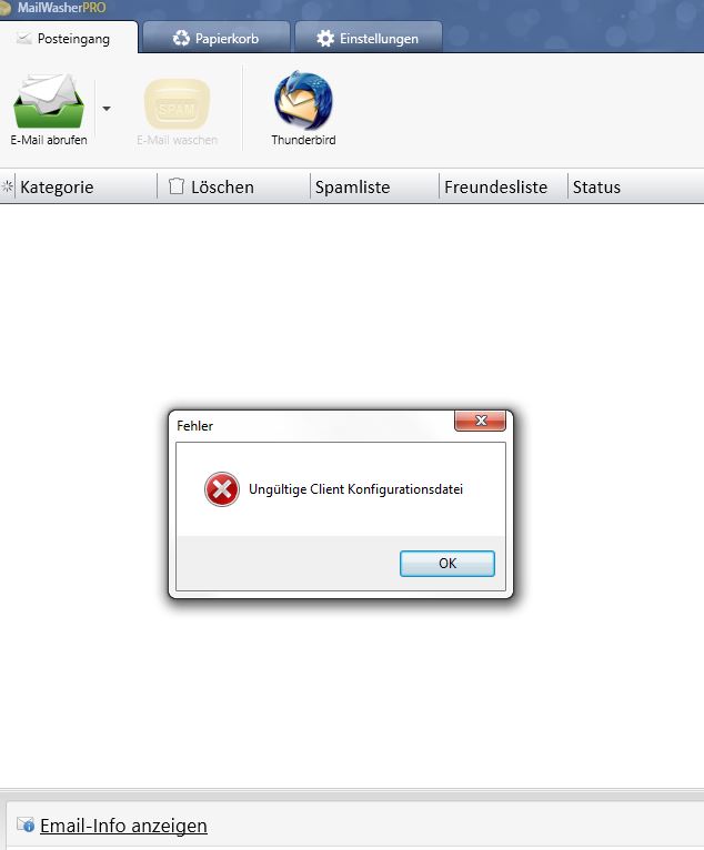

Mein Problem: gehe ich unter Hilfe auf "nach Updates suchen", bekomme ich die Meldung "ungültige Client Konfigurationsdatei". Somit muß ich immer über die Homepage von Firetrust die neue "Testversion" herunterladen und installieren.

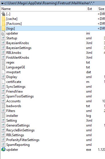

Hallo,
Bitte mal das Verzeichnis Users\Benutzername\Roaming\Firetrust\Mailwasher prüfen, ob die Dateien wie im Bild (Anhang) vorhanden sind. Insbesondere ob die Dateien alle vorhanden sind. Sie könnten einmal die Startup.xml umbenennen und danach MWP neu starten. Dann Update testen. Wenn dies nichts bringt, benennen Sie die alte Startup.xml wieder um, damit ihre Einstellungen wieder vorhanden sind.

- updater.JPG (43.33 KiB) Viewed 19210 times

Die Dateien sind alle vorhanden. Wenn ich es richtig sehe, könnte der Fehler in der "updater.ini" liegen. Hier steht:

Schick mal einen Screenshot von der Fehlermeldung mit bitte.

- Mailwasher_Fehler.JPG (42.61 KiB) Viewed 19167 times
