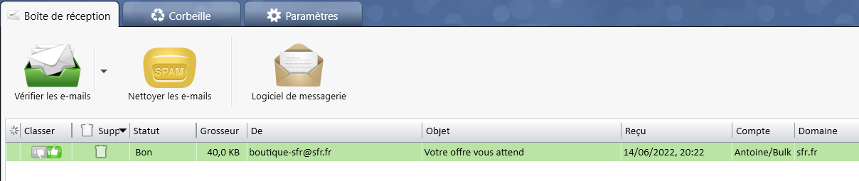

Bonjour,
Depuis quelques jours,des anciens Mails que j'ai déjà envoyer dans ma messagerie Yahoo,reviennent toujours sur MailWasher et je suis obligé de les vider
manuellement.
Ci joint,un mail datant du 14/06/2022,qui vient d'arriver plusieurs fois il y a un instant.
Sincères salutations

Bonjour,
Oui, il semble que vous ayez configuré votre programme de messagerie pour laisser une copie du message sur le serveur, ou que vous ayez simplement besoin de vérifier à nouveau le courrier dans MWP pour effacer l'écran ?
Tout d'abord, veuillez noter que Mailwasher ne télécharge ni ne conserve réellement une copie du courrier, il le vérifie simplement sur le serveur et affiche une partie du message afin que vous
puissiez ensuite voir s'il s'agit de spam et décider de le supprimer ou de le conserver, tout courrier affiché par MW est simplement reproduit à partir du serveur de messagerie de votre FAI.
Notez également que lorsque vous utilisez IMAP dans MWPro ET votre programme de messagerie, le courrier reste de toute façon sur le serveur et ne disparaîtra pas de la vue dans MWPro jusqu'à ce que vous le marquiez comme lu dans le programme de messagerie, puis que vous vérifiiez à nouveau le courrier dans MWPro....
La plupart des programmes de messagerie sont répertoriés dans notre FAQ ici :
http://www.firetrust.com/en/products/ma ... the-server
Hi there,
Yes, it sounds like you have got your email program setup to leave a copy of the message on the server, or you just need to check mail again in MWP to clear the screen?
First though, please note that Mailwasher does not actually download or keep a copy of the mail, it just checks it on the server and displays a portion of the message so you
can then see if it is spam and decide to delete, or keep it, any mail MW shows is simply mirrored from your ISP's mail server.
Note also, that when using IMAP in MWPro AND your email program, mail remains onthe server anyway, and wont disppear from view in MWPro until you mark it as read within the email program, then check mail again in MWPro....
Most email programs are listed on our FAQ's here:
