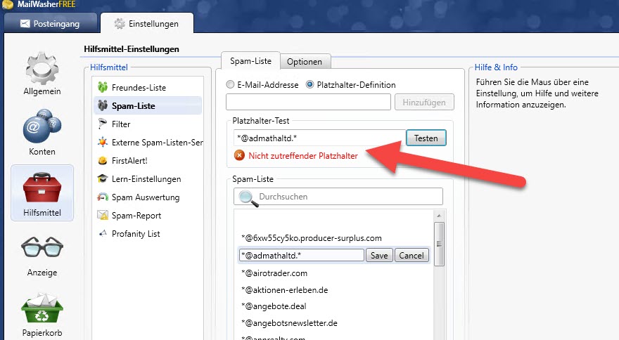

ich habe die Version MailWascherfree 7.12.67 auf meinem PC.
Unter Einstellungen - Hilfsmittel - Spam-Liste habe ich schon einige E-Mailadressen eingetragen die ich blocken möchte, das funktioniert.
Was aber nicht funktioniert ist wenn ich mit Platzhaltern arbeiten möchte.
z. B.
*@angebote.deal
*@angebotsnewsletter.de
Wenn ich den "Platzhalter-Test" mache, bekomme ich immer die Fehlermeldung "Nicht zutreffender Platzhalter" - siehe Anhang.
Was kann ich tun???

Nicht zutreffender Platzhalter - MailWasherFree Ver. 7.12.67
- khellling
- 23-02-_2022_18-44-06.jpg (72.01 KiB) Viewed 1924 times
Re: Nicht zutreffender Platzhalter - MailWasherFree Ver. 7.12.67
Hallo Kerstin
Leider ist diese Funktion von MailWasher derzeit defekt, sodass die Tests negativ ausfallen, wenn sie mit der Adresse einer tatsächlichen E-Mail übereinstimmen würden.
Hoffentlich bekommen wir es bald behoben.
Danke
Chris
