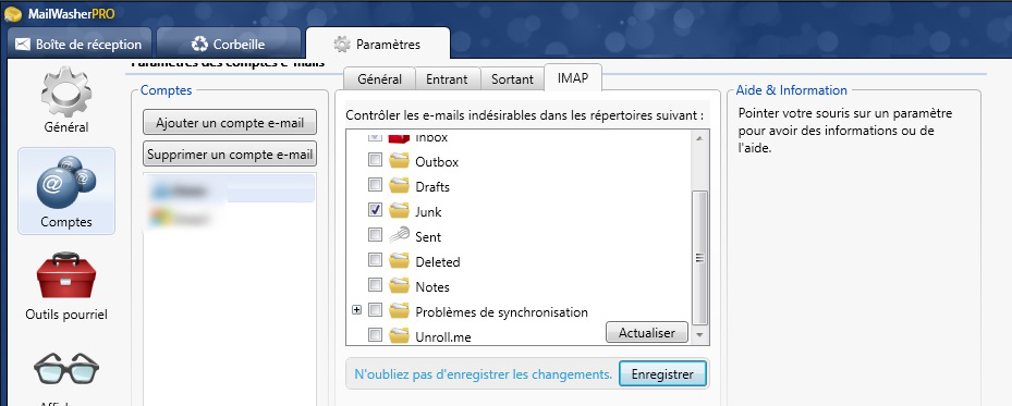

Bonjour à tous,
Problème d'effacement des choix à la fermeture
Dans l'onglet Paramètres, sous l'onglet IMAP, MW ne garde pas mes choix à la fermeture.
Cela m'oblige à chaque ouverture, d'aller cocher la case "junk" et enregistrer pour chaque boite mail.
J'ai du faire une erreur quelque part dans la configuration.
Merci à ceux qui peuvent m'apporter une solution.
Capture écran MW.jpg (128.23 KiB) Viewed 8917 times

Oui, c'est un peu étrange... pouvez-vous s'il vous plaît essayer ceci...
Avec MW fermé....
Faites un clic droit sur le raccourci MW que vous utilisez pour le démarrer et cliquez sur "Exécuter en tant qu'administrateur".
Accédez ensuite à l'onglet IMAP, vérifiez tous les dossiers que vous aimez et cliquez sur Enregistrer.
Quittez MW via Fichier >> Quitter.
Puis redémarrez MW, les paramètres tiennent-ils... ?

Merci pour votre assistance.
Je viens d'essayer votre préconisation, mais c'est toujours pareil.
J'ai oublié de préciser dans mon post que, après avoir cliqué "actualiser", coché junk puis "enregistrer", si je retourne sur l'onglet "sortant" le bouton "enregistrer" est redevenu actif.
Bizarre !!

OK, j'ai donc réussi à recréer ce problème ici, et oui, cela ressemble à un bug désolé, avec le développeur maintenant et je vous ferai savoir une fois résolu....
Désolé pour ça!!
OK, so I have managed to recreate this problem here, and yes, looks like a bug sorry, with the developer now and I'll let you know when resolved....
Sorry about that!!

Bonjour,
avez-vous réussi à corriger ce bug ?
Merci

Salut,
Oui, nous avons résolu le problème dans la dernière version bêta, mais nous ne sommes pas tout à fait prêts à la publier en raison de quelques autres problèmes, ceux-ci devraient cependant être résolus bientôt afin que nous puissions envoyer la mise à jour à tout le monde...
Acclamations!
Hi there,
Yes, we've fixed the issue in the latest beta, not quite ready to release however due to a couple of other issues, these however should be resolved soon so we can send out the update to everyone...
Cheers!
